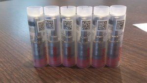

    Вот наконец то пришли распылители буду сегодня ставить заоодно поменял ГРМ помпу термостат проверил метки все ОК! Буду сегодня заводить посмотрим что будет самому интересно....

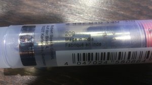

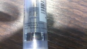

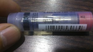

    а нука напиши номерок старых распылителей ?
    сравнивал старые и новые распылители друг с другом, посадки иглы идентичная ?
    может у тебя форсунки не родные стояли ....

    НОМЕР РАСПЫЛИТЕЛЕЙ
    Щас посмотрю
    DSLA142P925

    хмм, все верно. На всех 6-ти такой номер ?
    Уверен что форсунки правильно собрал ?
    собирать нужно в абсолютной чистоте и затягивать определенным моментом
    запиши лог на ХХ, группы 1,13,14

    Валера один распылитель с номером DSLA142P683 !!!!!!!!!

    вооооооот, и он наверняка стоял на управляющей форсунке !!! :D
    номер форсунки с другим номером в студию !
