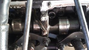

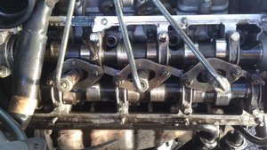

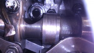

  20. KorbinDallas
    KorbinDallas Новичок
    16 сен 2013
    92
    А8 2.5 TDI AKE Qua
    #20 KorbinDallas, 19 сен 2013
    Вот фото.Это распредвалы фирмы АЕ месяц на них прокатался как началась эта беда сразу вскрыл крышки и вот что я увидел смотрите......дальше положил распредвалы оригинал но все равно проблема осталась таже дымит сумасшедший расход нет тяги на низах....что удивительно кулачок ножовкой не пилится а зад.часть только в путь вот такие з.ч от фирмы АЕ.
      101,1 КБ
      798
      75,1 КБ
      503
      71,9 КБ
      750
      86,9 КБ
      739
      75,3 КБ
      707
