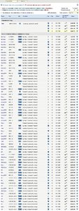

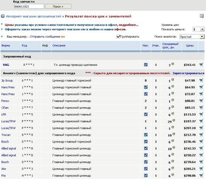

    Ну во первых, здесь телепатов мало, это к тому, что никто не знает где ты находишься (профиль заполни)
    Как правило, столько же сколько и запчасть.
    Цены Смотри на exist.ru.
