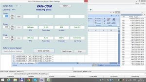

    вот сегодня поездил, и спустя 3 часа заводил, как всегда пришось чуть покрутить.... Вот скрин параметров при плохо заводящей машине. Что за температура 33, ведь эта температура после ночи значительно меньше???

    После замены датчика все работае хорошо. Всем спс
