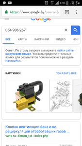

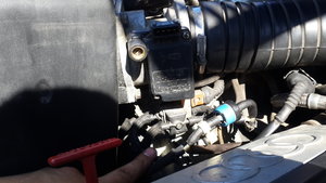

    Парни, подскажите как должен работать этот вакуумный клапан?
    Я фишку с него скидываю, на тягу автомобиля вообще не влияет никак (на него приходит 12 Вольт)

    Подскажи по поводу клапана вакуумного, если знаешь что.

    А с чего ты взял, что он вакуумный? На фото не очень понятно. Может это клапан адсорбера?

    Да я уже разобрался что за он.
