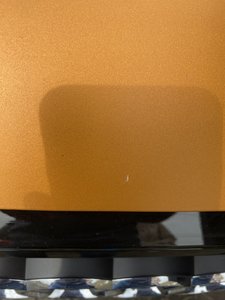

    Блин, словил где-то скол прям по центру капота до металла. По трассе не гонял. Машина в плёнке. Пробег около 5000. Капец(

    Мда, резануло. Обидно

    Если только мелкие камушки, а вот здесь попался побольше и острый. Теперь что? Снимать плёнку, убирать скол?

    Очень обидный скол. Сочувствую. Именно из за таких сколов решил закатать. Оказывается не панацея.Ремонтной краской подкрасить как вариант, чтобы глаз не мозолила.

    Из за одного скола жалко капот весь перекрашивать. Еще как вариант со спецами по локальной покраске проконсультироваться, может небольшим пятном смогут покрасить

    Вокруг решетки был не обтянут чёрный глянец изначально (покупал у дилера уже в пленке, видимо, отказной а/м), скину, конечно. Плёнка - да, видимо, не полиуретан, а винил, т.е. не правильно был выбран материал, очевидно. Может просто сознательно удешевили для клиента. Поэтому и топорщится всё от пескоструя и повышенных нагрузок. Может и полиуретан и сработал бы от скола. Хз... p.s. Глянец вокруг решетки (также ещё пару глянцевых элементов) тянули уже полиуретаном, там все норм.

    Сочувствую Вам.
    Не надо по КАСКО (в след. раз дороже может стать;))
    Не красьте капот. Таких сколов ...а по трассе....:facepalm2: Если из-за каждого красить - с ума сойти можно.
    Ухаживать можно, молиться не стоит:ded:
    Купите лучше маленький флакончик краски, обезжирователь и аккуратненько подмажьте.
    Винил снимете и закатайте в нормальную пленку. (Опять эти авилонщики экономят, сволочи:dead:) Лучше один раз отмучиться:hello:

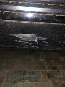

    тоже порог под дверью аж пробил, по КАСКО не обращался, геморно и второй год дороже будет, спаяли, пятном покрасили 7 т.р. , два дня , сделали идеально

    Обычно переход не виден на черных тачках, на остальных заметно, особенно в солнечную погоду. Если сделали так, что комар носа не подточил, то тогда красавцы:thumbup:

    Жесть, конечно... ну хорошо хоть без перехода на дверь! И что справились оперативно и качественно - молодцы! :thumbup:

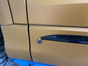

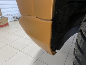

    Кто о чём, а вшивый о бане.... чёт совсем шлак как-то с этой плёнкой:

    Ну и «вишенка» на торте.
    Переговорил с ребятами из детейлинга. В общем, восстановить плёнку по низу кузова - бампера, нижние части дверей - с заменой винила на полиуретан - 60 т.р. (из них 40 т.р. 6 кусков материала, 20 т.р. работа). Снять всю плёнку с детейлингом и керамикой - 40 т.р. Т.е. фактически нет смысла перетягивать низ полиуретаном, чтобы через год-полтора снимать весь остальной верх, чтобы в дальнейшем не испортить ЛКП...
    Ну и самое интересное: винил не служит более 2-3 лет, т.к. со временем начинает въедаться в ЛКП автомобиля. Если перетянуть полностью в матовый полиуретан с гарантией эксплуатации на 5-7 лет - 250 т.р.
    В общем, в расстроенных чувствах... какой-то гемор один с тачкой по мелочи... ну да ладно - будем считать это просто опытом))
    Друзья, посоветуйте, пожалуйста, как быть??
    Склоняюсь к варианту снять весь винил и обнажить фирменный цвет Dragon Orange, заодно сделав керамику. Тем более, что от пленки с учетом скола на капоте только негативные эмоции: слишком много гемора при достаточно посредственном результате.
