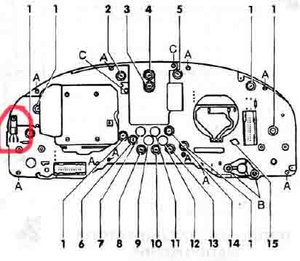

    Трабла такая, уже больше года датчики уровня топлива и температуры движка синхронно плавают от правдивого показания и до нуля , но чаще всетаки нормально показывают. Иногда когда совсем умрут достаточно постучать по приборке и они оживают.
    Из поиска вынес направление на неисправность стабилизатора напряжения, это та деталь которая выделена красным? или нет.
    Что с ней может быть??? Мое мнение что контакт отходит на одной из ножек??? Поддержите кто в курсе плз.

    Посмотри мою тему в ФАКе по ремонту -Разное. Там увидишь, как выглядит трещина на плате вокруг контакта. Скорее всего, у тебя тоже самое. Маловероятно, что сам стабилизатор: он умрет, иак умрет сразу.

    Можно попытаться пропаять ножки стабилизатора он там не припаян а стоит в разъемчиках бывают окисляются контакты ну и как советовал Engineer ищи "холодные" пайки
