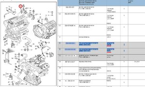

    Соорентируйте, пжлста, по местоположению этого Датчика ТОЖ на двигателе APS 2.4л V6 (AudiA6C5 2000г АКПП quattro).

    Ищи примерно тут ....В шестицилиндровых движках датчик температуры (2) охлаждающей жидкости завинчен в трубке охлаждающей жидкости за правой головкой блока цилиндров

    ОК. Спасибо. Как я нашёл на elcast-те (см.рис.) это №3.
    Из таблицы выходит, что могут быть два датчика СИНИЙ и ЗЕЛЁННЫЙ.
    Вопрос:В чём разница между ними? И какой стоит у меня?
    Надо смотреть, по тому что стоит? Или как-то определиться по номерам.
    Хотя указанные VIN-ы оба подходят к моему.
    З.Ы. у меня VIN WAUZZZ4BZYN117915, т.е. подходит к интервалу F >> 4B-X-200 000.
