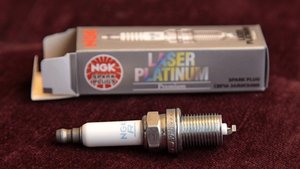

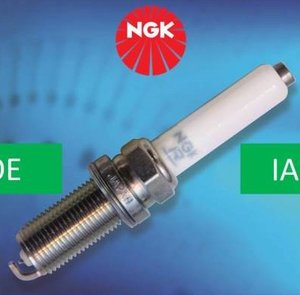

    На первом фото NGK 1675,на втором NGK 94833,вот и всё отличие.

    Наконечник верхний разный,т.е. фиксация катушки зажигания на свече различается.
