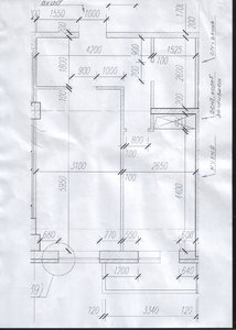

    Ева, отправляю план кв., желании сделать студию для постоянного проживания 2-х человек, иногда гости тогда 4 человека. Спасибо!
  8. Ева13363
    Ева13363 Участник форума
    20 авг 2007
    403
    Prado
    Ну вот как-то так пока подумалось:)если задумаетесь о полном дизайн-проекте, обращайтесь:)
    • 1 ауди.pdf
      53,2 КБ
      80
    • 2ауди.pdf
      51,6 КБ
      69
    • 3ауди.pdf
      51,6 КБ
      66
    • 4ауди.pdf
      49,6 КБ
      56
