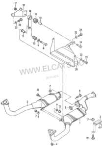

    А6C4 2,6Q АКПП 97г.
    Один из вариантов

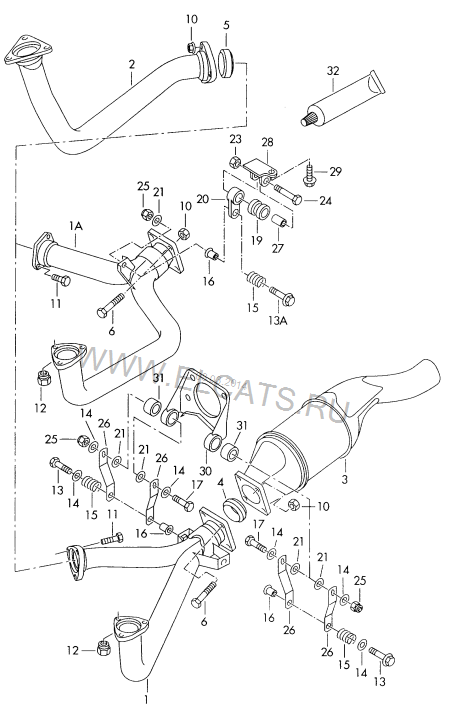

    Блин, криво поглядел видимо... Давал для сотки...
    Поглядел в экзисте... для автомата и механики разные выхлопные.
    1 - механика 2 - автомат

    Спасибо за участие, у меня механика, катализатор один, такую картинку видел, дальше затык, выдает катализатор за 20-60 тыс....сами понимаете, что хочется вариант подешевле в пределах 5-7 тыс хотя бы, поискал по каталогу MG-Race, вроде есть на механику с моим двигателем номер 40106, но в интернет магазинах их нет...может кто делал универсальный, ну т.е. резать и варить, поделитесь опытом пожалуйста...
