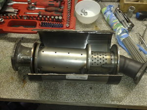

    кусок этого хамна, в разрезе.... но куйня, на год хватит :D

    Гы,за дырки 4килорубля:D хорошо что не купил такой,буду вваривать аттихо.
