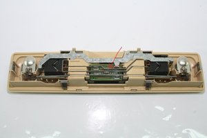

    Всем привет.
    Итак, в потолке салона два плафона освещения.
    Подскажите, в чём может быть причина—
    подсветка в потолке для заднего ряда сидений работает некорректно—
    работает только тогда, когда включен передний плафон.
    В остальных случаях не включается ни при открытии задних дверей,
    ни при принудительном включении.

    Это ведь фото переднего плафона ты выложил,
    А у тебя не работает задний? Нужно контакты пропаивать, у меня так было, задний включался только от переднего.
    Сделай фото заднего с обратной стороны, покажу где проблема

    снимаешь плафон и пропаиваешь платку.у меня почти на всех машинах это делать приходилось.

    Спасибо всем за участие в теме,
    осталось выяснить, где именно нужно пропаивать.

    Вот тут, немного не стой стороны фото

    Я у себя поял не разбирая самого плафона кстати

    я всегда стараюсь разбирать такие вещи,чтоб вычистить максимально всю пыль и грязь оттуда.

    Всем спасибо за помощь! Всё работает!
