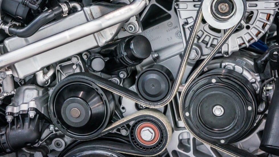

    Свист и гул
    Начнём со звука, который ни с чем перепутать нельзя: со свиста ремней навесного оборудования. Тут даже прислушиваться не надо: он слышен очень хорошо, чаще — в момент резкого нажатия на педаль газа. О чём он говорит, и чем опасен?
    В первую очередь следует проверить натяжение ремня (или ремней, если их несколько). Если вы привыкли к нашей вазовской “классике”, то знаете, что раньше натяжение почти везде регулировалось смещением генератора. Это славное время потихоньку уходит, и сейчас на большей части автомобилей, даже самых бюджетных, стоят натяжители с роликом. Там изменить натяжение не получится, и проблему можно решить только заменой ремня и натяжителя.
    Езда со свистом может закончиться не совсем приятно. Но не всегда. На автомобилях, где ремень крутит генератор, насос ГУРа и, может быть, компрессор кондиционера, в случае его обрыва вы останетесь, соответственно, без зарядки аккумулятора, кондиционера и ГУРа. Но тут хотя бы можно доехать до дома: хорошая АКБ вполне позволяет проехать километров 50, а этого в городе хватает за глаза. Главное — выключить все лишние потребители.
    Если же на вашем автомобиле сервисный ремень приводит в действие ещё и помпу охлаждения, то ехать без него уже никуда не получится. Устранение последствия перегрева мотора обойдётся гораздо дороже транспортировки машины на эвакуаторе или, тем более, на тросе.
    Если ремень свистит, откройте капот и послушайте по возможности работу навесных агрегатов. Может оказаться, что ремень начал проскальзывать из-за износа их подшипников. В этом случае нагрузка на ремень возрастает, и его натяжения становится недостаточно. Износ подшипников звучит по-разному: как писк, похрустывание или гул. Обычно его можно услышать, и тогда сначала придётся, например, заменить подшипники генератора или ту же самую помпу.
    На некоторых автомобилях не слишком сложно скинуть приводной ремень. Если со снятым ремнём посторонний гул пропадает, то причина однозначно кроется в навесном оборудовании. Только не злоупотребляйте этим способом диагностики на автомобилях с приводом ремнём помпы охлаждения. Помирающий насос ГУРа вы, может, и обнаружите, но заодно можете устроить и перегрев мотора, который гораздо опаснее отказа ГУРа.
    Свист, как вы понимаете, начинается от проскальзывания ремня. И этот звук означает стремительный его износ. Поэтому затягивать устранение неприятности не стоит: финал может произойти в любой момент, в том числе — и в самый неподходящий.
    Ну и чтобы напоследок ещё сильнее сгустить краски, отметим, что на некоторых автомобилях ремни навесного оборудования и ГРМ находятся в опасной близости. А это значит, что порванный на скорости один ремешок с высокой долей вероятности заденет и оборвёт второй. Что вызовет в двигателе разрушительный процесс, метко именуемый мастерами «Сталинградом».
