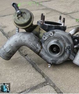

    в поисках чтобы ещё починить обнаружил что на пипке актуатора турбины нет ничего. т.е. никакого шланга. это вообще нормально?:shock:

    У тебя просто не работает актуатор. На высоких оборотах может турбина навернуться

    слетел шланг. как х.з.

    Блин. Надо же. Вовремя ты "поиски" затеял.:thumbup:

    И что?.. Даже проблем с передувом не возникло?

    как-то странно стала ехать. чеков не было.

    видно так дула :)

    Смотреть весь впуск надо.. Опрессовку делать надо.. Ошибку смотреть надо..

    да. во время декады ужаса будет чем заняться. в турбину я ещё не залезал. на пипке актуатора шланг должен быть это понятно.
