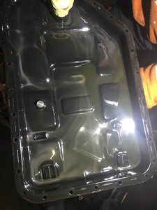

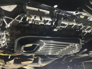

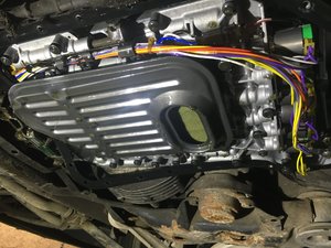

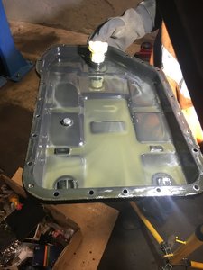

    Здравствуйте. Некоторое время назад обнаружилось такое явление: при движении вперёд, при переключении на пониженную, иногда происходит "пинок". Чаще всего это происходит тогда, когда начинаешь резко ускоряться после движения накатом, например: подъезжаешь к перекрёстку накатом, а уже проходя поворот даёшь газу и вот он-пинок.
    Но это происходит далеко не каждый раз. Более того- я ни разу так и не смог специально спровоцировать этот пинок, симулируя вышеописанную ситуацию.

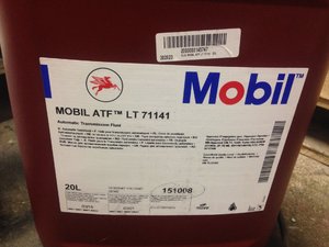

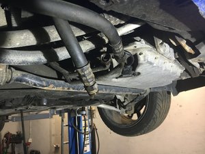

    Вчера произвёл полную замену масла в АКПП. Процедуру делал сам, использовав на всё про всё 15 литров масла.
    по окончании работ я понял что в коробке не хватало примерно 2 литра масла (это грубая оценка, но тем ни менее)
    если интересно: процесс описан у меня в Бортовом Журнале на драйве https://www.drive2.ru/l/454241789612654998/
    Подскажите, пожалуйста, что может быть такое и могло ли это явление быть исключительно из-за нехватки масла?
    Audi a6 2,5tdi quattro 2000год (AKE)
    Тут видео: жижа в снятом поддоне
