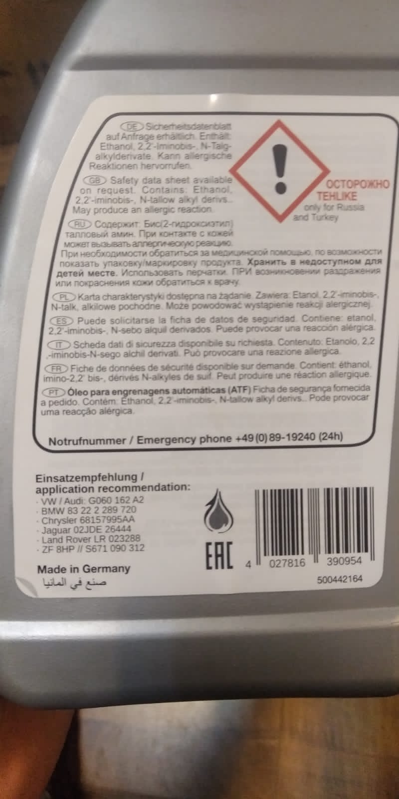

  6. Audriver
    Audriver Новичок
    26 сен 2021
    6
    Уровень масла в норме. Адаптацию делали. Масло вроде бы соответствует допуску
