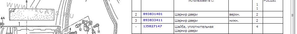

    На Экзисте номера петель передних и задних дверей совпадают.
  3. Vinni58
    Vinni58 Старожил
    18 сен 2009
    34.034
    Пензенская обл.
    узкоглазая
    На бочке верхние петли все одинаковые, нижние одинаковы попарно соотвественно у левых и правых дверей, нижние передние и задние разные

    Нижние передние и нижние задние разные номера :ded:

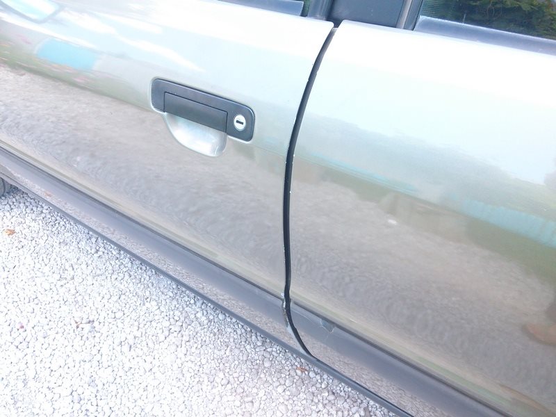

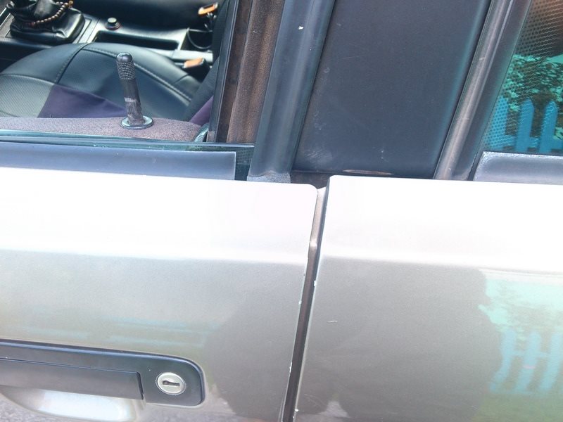

    Мой ларчик проще открывался.Оказывается двери можно регулировать еще штырьком о который замок защелкивается. wanness за 7 минут мне все сделал,за что ему огромное спасибо.Петля не пригодилась,а Иван в торжественной обстановке был награжден 2 литрами сока.Спасибо еще раз!

    В его случае дополнительное вмешательство в петли не нужно было. люфт отсутствовал как класс, что удивительно... ограничились регулировкой нижней петли и штыря замка.
