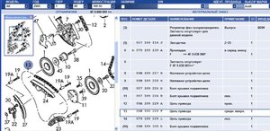

    привет всем.
    Недавно приобрел А6 2005, 2.4. бензин, движок BDW. Подскажите привод ГРМ в итоге там ременной или цепь стоит, везде пишут по разному.

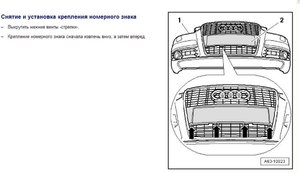

    да и еще вопрос: как снимается панель для номерного знака на А6 2005 г.в. (бородатая) а то сам разобраться не могу

    блин, оказывается все просто, спасибо большое, завтра пойду попробую

    Не за что. По 1-му вопросу:

    Спасибо, теперь все сомнения улетучились

    Сегодня занимался установкой знака и схема оказалась немного неправа. Винты действительно присутствуют и их надо открутить, а вот далее необходимо нижнюю часть этой панели (там где винты) подать вперед примерно на 1 см и потом все полностью аккуратно снимать к верху. Аккуратно, потому что в верхней части панели пластмассовые крючки (можно сломать)
