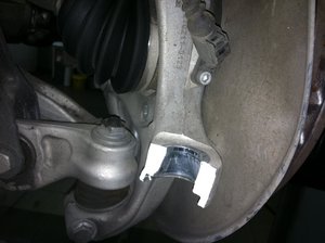

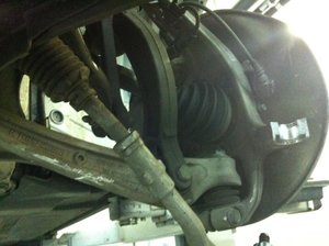

    вы на "глаз" определяете брак детали ?

    вторая часть моей развалившейся детальки(((

    явный заводской деффект и к гадалке не ходи. кто будет вам утверждать обратное смело плюйте в наглую тупую рожу:ded:

    предложите им в ответ помахав кувалдой по правому колесу так сломать поворотный кулак. алюминий пусть даже в сплаве довольно пластичный материал и лопаться не должен так, тем более при такой легкой аварии. делайте независисмую экспертизу и в суд. если дилеры будут упорствовать, то они явные дебилы(хотя я уже ничему не удивляюсь, у нас дебилы даже в кремле). на их месте надо как можно быстрее замять этот случай любыми подарками и гарантийными ремонтами.

    ну все логично получается , если не ошибаюсь это какрас кусок кулака куда вставляется рулевая тяга, отвалилась когда по путям обьезжал, вот и не поварачивала машина. От Таганки конечно я в шоке (

    Пардон ) почемуто пока читал тему, сделал вывод что вы по трамвайным путям ехали.... но не важно если деталь дефектная могла и на ровном месте при руление развалиться, вес там присутствует.
    p.s . не дай бог, у меня ничего не отваливалось. Но был случай на Audi a4 b6, как потом вяснилось достаточно редкий, при замене верхних передних рычагов место их крепления при затяжке болта лопнуло, мастера сделали вывод что заводской брак (по структуре метала на месте отлома).
