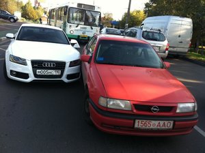

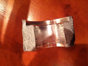

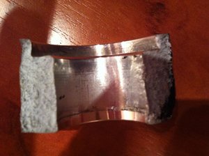

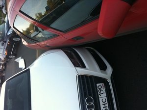

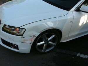

    вот при такой ерундовой аварии отваливаются такие штуки....рулевую тягу я увидела отвалившеюся только при погрузке на эвакуатор, не сфотала.

    деталька на первых двух фотах явно с браком в литье, правда не совсем понятно что это. жаль на машине не сфотали ответную часть.

    Завтра будет экспертиза и когда поднимут ее - сфотаю, там будет все хорошо видно. Но от такой авари (эт конечно в случае если я хреново вожу, а не машина с дефектом была) машина перестала ехать, колеса не поворачивались и меня в сервис привезли на эвакуаторе

    Хм, похоже на кусок рычага, что ли? Бордюр, удар, кирдык рычагу...

    Все это больше похоже на заводской брак.
    Настаивайте на экспертизе "исправности машины до аварии".
    Если докажете свою непричастность и неисправность автомобиля до возникшей ситуации, есть шанс что все расходы понесет как минимум дилер продавший Вам автомобиль, если вообще речь пойдет не о замене авто...
    Найдите человека который в этом во всем разбирается, и который сможет рулить процессом. А еще лучше, хорошего адвоката.
    Просто так это дело оставлять нельзя, все могло закончится гораздо хуже, будь Вы где-нибудь на трассе.
    Это мое мнение, прочитав Вас сначала, уже были подозрения на то что с машиной что то не так, а увидев раскол железяки, это больше похоже на усталость металла и некачественный сплав, у меня дедушка Академик по металлам, принимал участие в разработках многих "сортов", включая тех по которым ездят поезда.. в НИИ МИСИСА на Ленинском.. преподавал. Вот бы ему показать.. но живет он в Штатах.

    Это не важно, датель изначально бракованная. Она могла осыпаться в любой момент.
