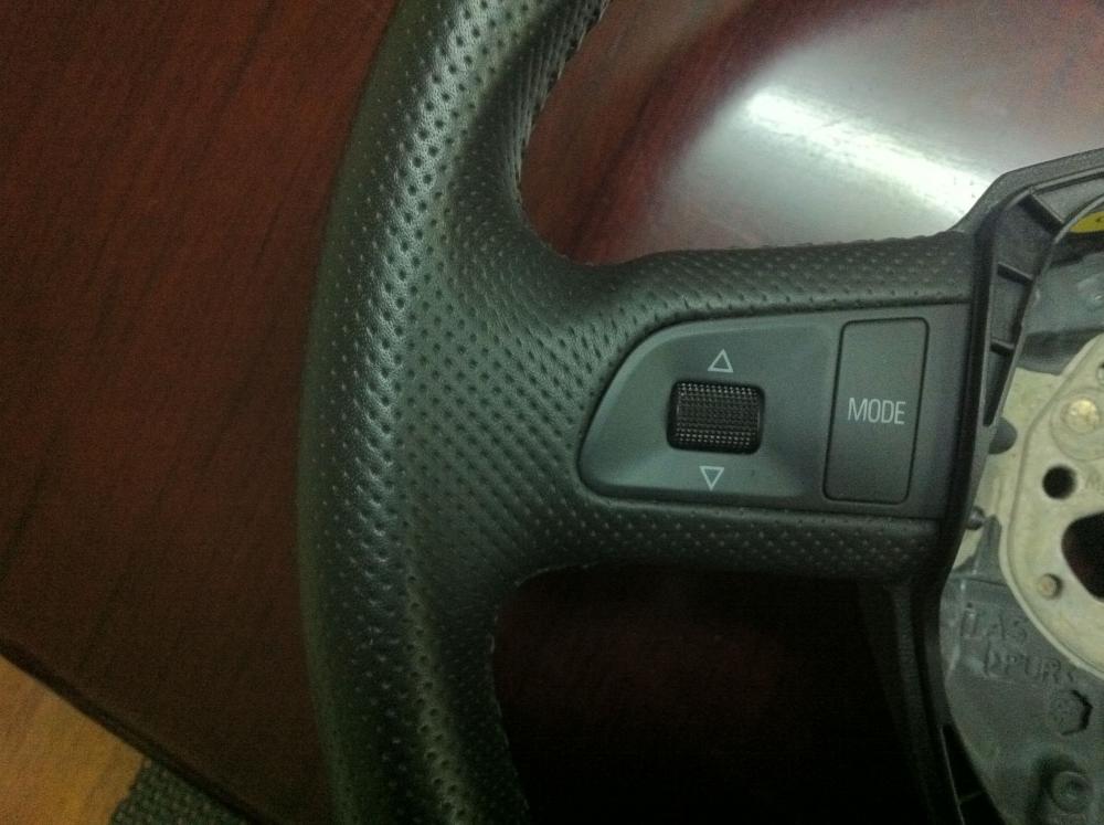

    Имеем а6 08 года с лайн руль трехспицевый. Не работает подсветка кнопок в левой половине руля, сами кнопки работают в чем может быть дело ? Вчера горели индикаторы у колесика а кнопка моде не горела, сегодня не подсвечиваются все. Помогите советом. Куда глядеть.

    В руле на проводку и диоды подсветки смотри...

    Как оказалось подсветка работает примерно раз в неделю ) куда копать ? Руль разбирать ?

    Была похожая проблема. Решилась просто-снял подушку, вытащил оба блока кнопок, пошевелил контакты, вставил назад, собрал-подсветка заработала. Процедура совершенно бесплатная :engineer:

    Всё нашёл сам. Как на фото без окантовки. С окантовкой думаю ценник не гуманный.
    левая 4F0 951 527 C5PR (4F0951527C5PR)
    правая 4F0 951 527 D5PR (4F0951527D5PR)
    Для тех кто в танке на ebay.de по 30 евро с доставкой, в экзисте 5800р. В ебей искать по 4F0951527

    Поитогу разобрал, пошевелил, не заработали сцуко. Может не там шевелил ? Какие провода пошевелить нужно ? там 2 шлейфа один шире другой трёхпиновый.
