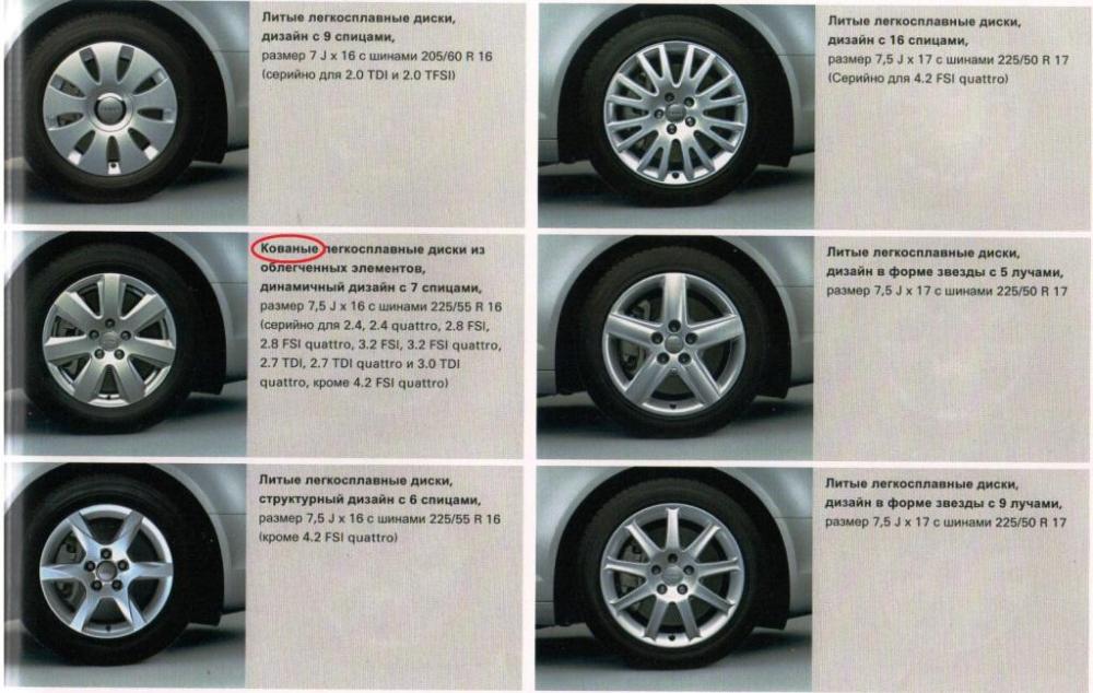

    Я всегда считал, что абсолютно все оригинальные диски из легкосплавных металлов у Ауди как раз и являются кованными, а не литыми, как реплика и др.. Или речь идет о замене неоригинала на неоригинал?

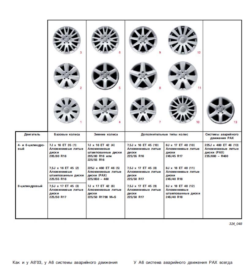

    Мммда, видимо отстал от жизни. Где-то, очень давно прочитал, что все оригинальные диски VAG изготовлены по технологии ковки заготовки с последующей обработкой и с тех пор с этим и живу..))
    Немного изучил тему.
    http://www.audi-club.ru/forum/showthread.php?page=3&t=304173
    http://www.audi-club.ru/forum/attachment.php?attachmentid=298396&d=1352356647 - тут косяк с переводом, "штампованные" - нужно читать "кованные"
    http://www.audi-club.ru/forum/attachment.php?attachmentid=298399&d=1352359158 - у меня как раз получаются литые (верхний крайний слева).
    Ну ладно, не беда, моим дискам уже больше десятка лет и чего они только не видели!.
    Но главное, что при всем при этом, они до сих пор еще не видели газовой горелки, молотка и прокатного станка. Надеюсь и не увидят..
