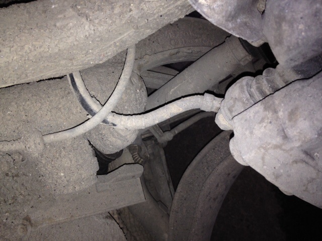

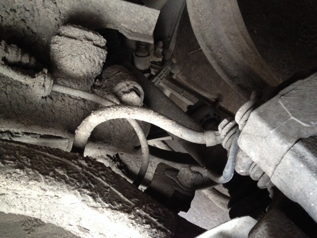

    После поездки по грунтовкам в дождь услышал скребущиеся звуки в районе переднего правого колеса. Снял колесо и обнаружил, что тормозной шланг, идущий к суппорту, трет другой провод (возможно, идущий к датчику АБС, подскажите кто знает).

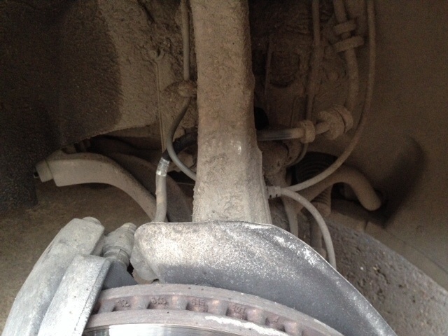

    Решил проверить левое переднем колесо, а там - другое расположение шлангов :confused:

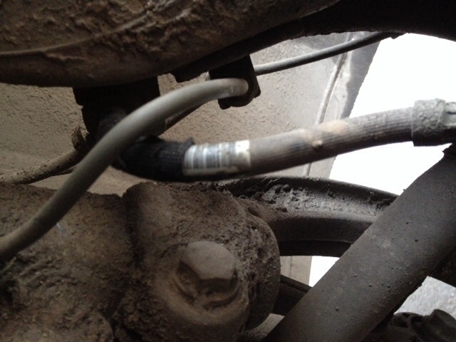

    Вымыл и замотал матерчатой изоляцией место трения докуда дотянулся
    Общий вид:
    И тут я вспомнил, что первому хозяину меняли по гарантии рычаг в подвеске :hot: :engineer:
    Вопрос: можно ли самому привести соединение в порядок или только в сервисе? :help:

    Ну так снимите суппорт и проденьте его через трущийся шланг! Мне кажется тут сложностей нет..
