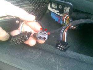

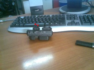

    Провёл определённую диагностическую работу.... 1. Проверил предохранители в торпеде. 2. Разобрал оба сиденья, рабочее и не рабочее, снял блок управления с левого не рабочего сиденья и поставил его на рабочее правое.. блок оказался рабочим... Правое сиденье работает с двумя блоками.. Получается либо питание либо минус не доходит до блока левого не рабочего сиденья... Может у кого есть распиновка контактов левоко водительского сиденья????
    К блоку управления сиденьем подходит 2 фишки.. К одной фишке подходят 3 красных провода.. На них постоянно присутствует 12 вольт. Я так понял это питание трёх електродаигателей. Получается нету минуса... Он вероятно должен подходить ко второй фишке, но там 8 проводов... Может у кого есть распиновка второй фишки???? Или попробовать дать минус непосредственно на каждый электро двигатель???

    сегодня вечером буду довать вручную минус... Кстати разобрался с устройством блока управления сиденьем. Он просто распределяет 12 вольт на электродвигатели. Так что минус к нему и не должен поступать... Минус должен постоянно присутствовать на трёх электродвигателях....

  10. elf-total
    elf-total Участник форума
    20 авг 2009
    178
    Audi A6 quatro 2.8L 98г.
    вот кстати фото блока управления и разъёмов к нему
