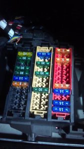

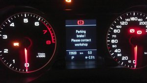

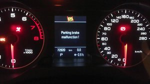

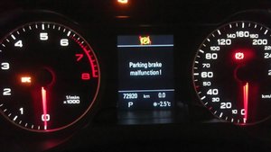

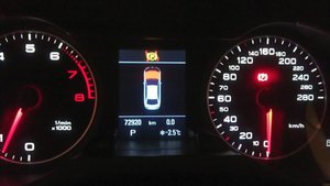

    Всем Здравствуйте.Подскажите что может быть.Дело было так.Захотел я себе поставить радиостанцию в машину.Радиостанция пришла почтой,поехал в гараж устанавливать,залез до аккумулятора начал откручивать маленькую клемму идущую на плюс"+",чтобы подключить питание рации.Когда откручивал было видно, что контакт то прирывался то возобновлялся. В общем искрило немножко.Подключил рацию, всё нормально заработало.Сажусь в салон ,включаю зажигание и тут начинается писк и полезли ошибки.Фото прилагается.В общем снять со стояночного тормоза не получается.Пришлось напрямую на моторы ручника, подавать напряжение с аккумулятора.Всё получилось выехал с гаража.Начал проверять предохранители отвечающие за стояночный тормоз,они там по 30Ампер были не сгоревшие.Подключил Вася Диагност 12.10.1R. результаты диагностики прилагаются файл txt.Стирать ошибку не получается.Что делать не знаю,сегодня снял сам блок управления 8К0 907 801С.
