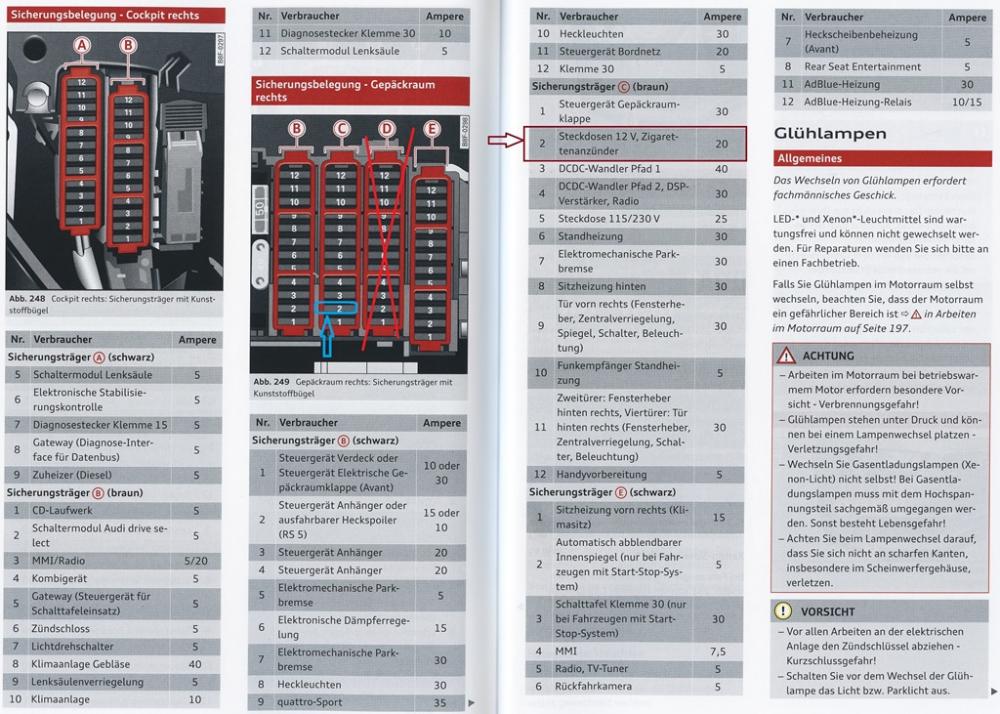

    Я точно не знаю на моей FL вот так:
    http://www.audi-club.ru/forum/attachment.php?attachmentid=373337&d=1389167919
    предохранитель №2 (обведён).
    А в электронной книге (я её скачал) вот так
    А так кончно лучше посмотреть книгу из машины хоть печатную, хоть электронную.

    я поменял предохранитель на 15 Ампер и всё заработало
