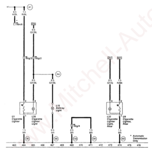

    Периодически переставал работать прикуриватель, потом спустя какое-то время снова начинал работать,но на днях умер окончательно, что передний, что задний, предохранители в торпедо все целые, в блоке реле под капотом в гнезде "А5" (судя по схеме там как раз должен сидеть пред на прикуриватель) у меня вообще нет предохранителя и клеммы для него.
    Есть какие-нибудь предположения?

    а подсветка работает?
  3. iokiok
    iokiok Адмирал второго космического флота
    13 июн 2013
    2.411
    Ауди-100 1993, AAR
    T6g - черный 6-пиновый коннектор (самый первый, левый) на Connector station III (судя по схеме под центральной консолью, за радиоприемником)
    A1 - постоянные 12В от батареи в косе за панелью приборов.
    вроде как никаких предохранителей (что странно) - может, знатоки поправят?

    Да, я там посмотрел. Стоят 2 планки для термо предов. правая планка в ней 1 пред на фаркоп.
    Слева в планке 3 преда: на эл подъёмники, на эл люк, и на магнитафон(радио). больше ничего нет. По схеме пред на прикуриватель сидит в этой же планке в самом дальнем гнезде, но у меня там пусто. :shock:

    прикуриватель я сделал, пропайка контактов помогла.:nod:
    но тема с предохранителями остаётся актуальной, ибо я его так и не нашёл.

    На 100/А6 пред на прикуриватель находится в блоке предков в панели слева, под номером 8. Также на этом преде-часы,подсветка салона, багажника, солн.козырька, бк,регулировка зеркал, память сидух.
