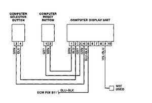

    БК-Бортовой Компьютер

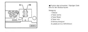

    Чёрный штекер, как раз для БК. (штекер на 10 PIN)
    Нумерация выводов на панели на первой фотке.
    На 5контакте на холостом ходу двигателя будет 0.1-0.3в., а при нажатии на педаль газа плавно увеличивается до ~0.7-1.1в
    Цвета проводов в разъёме на фторой фотке
    Провод с мозгов к этому контакту цвет BLY-BLK (голубой и как я понял с чёрной полоской)
    Жёлтый не скажу откуда, схема в pdf файле,

    Если смотреть по схеме, жёлто-синий провод, это сигнальный, для БК по нему идёт сигнал надува. Но у тебя нет турбы, поэтому непонятки.
    Кстати, на дисплее бк какие у тебя параметры, надув есть (bar)?

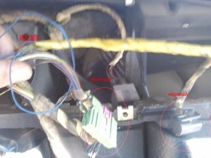

    Короче мосматрел я сегодня этот проводок синий с черной полоской! он у меня тоже обрезан и прикручен к такому же проводку но на другом черном 12пиновом штекере который рядом!
    теперь вопрос! откуда его выдрали? ты не вкурсе он на прямую на БК идет или гдето в штекерах должен еще быть! хочу вернуть его на место но куда не знаю!

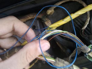

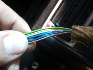

    так я же и говорю он среза не возле штекера а с другова канца и примотан к проводу с другова штекера который рядом там провод такового же цвета! количество проводов не считал! посчитаю!
  18. DesertG
    DesertG Участник форума
    9 сен 2007
    293
    Ауди 100-С4 2.8 91 год. Есть все кроме толкового хозяина!
    вот фотки! с этого 10 пинового черного штекера выходит 6 проводов! два срезаных остальные 4 провода приходят на коричневый штекер с боку от руля на гитару ну или джостик кто как называет! желтый с синей полоской вобще не понятно куда приматывается посмотрел вроде нигде срезов нету да и этот синий с черной полоской не понятно куда! на основном хомуте вроде ничего нет и не торчит! примотон он к такому же проводу только в зеленый штекер! который так же вставляется в панель приборов!

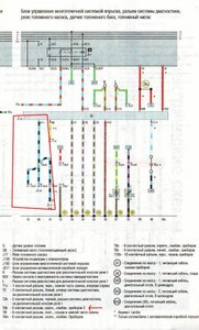

    Вот нашел на схеме этот проводок написано что он идет в штекер T6b а вот где находится вот этот комбин.приборов 2 понятия не имею! полной книги нету чтобы посмотреть! может кто знает с какой книги эти чертежи подскажите!

    Если не ошибаюсь, это красный штекер за обивкой, сбоку (с права) от ног переднего пасажира. С этого разъёма как раз и идёт провод на БК сигнальный. И естественно от мозгов провод подходит на ответную часть того красного разъёма.
