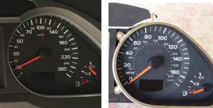

    Всем доброго времени суток. Друзья в общем такое дело. Глючила у меня приборка(проблемы с контрольными лампами и подсветкой), я её снял, отыскал дефекты, устранил. Но после сборки и установки через несколько часов лопнуло стекло, видимо криво встало=( Я купил по дешёвке приборку от англичанина(в милях она). Каково же было моё удивление, она оказалась с цветным экраном. Отсюда вопрос, может кто занимался таким. Возможно как то перепрошить спидометр, что бы после замены шкалы он показывал верно, либо как то заменить монохромный дисплей на цветной в моей приборке?

    Скорее всего там не надо ничего перешивать. Приборка сама сообразит как правильную скорость показать. А вот защиту компонентов надо будет снимать. У дилера или у умельцев с правильными приборами и опытом.

    Дело в том, что она в милях, и если я поставлю свою шкалу(в километрах), то значения не будут совпадать. К примеру где у меня 100 км\ч на англичанке там 150 км\ч

    Да, все верно, не будет правильно показывать.
    Проглядел, что что шкалу хочешь свою переставить.
    Видел где-то на автопрогс тему про такую приборку. Они там разбирались с неправильными показаниями и сделали вывод, что им такой экземпляр и попался: "американка" с переставленными шкалами.
    Вопрос решили покупкой правильной приборки. Там же говорили, что версия софта в американке и европейке одинаковая. Правда или нет - сказать не могу. :shuffle:

    Там должны быть какие то различия в прошивке. Что то вроде карты управления шаговым мотором спидометра, но возможно ли её заменить.
    В приборке две платы и экран вроде подключается к плате на которой "шаговики" стоят, так что думаю экран в мою приборку переставить не получится, а вот откалибровать под европейскую шкалу думаю как то можно

    Да интересная темка, спасибо за ссылочку, можно попробовать разобрать и сравнить. Сейчас ещё нарисовался один вариант. У знакомого есть шнурок которым можно прошивки в приборку заливать, он себе залил прошивку, что бы электронный спидометр был. Думаем попробовать залить в эту приборку прошивку от цветной приборки в км/ч

    Короче не прокатил вариант с прошивкой. В приборке есть 2 вида памяти и как раз ту, что нужно он не может поменять. Сами значения по которым спидометр управляет стрелкой находится в EEPROM памяти. Читал что на кузове С5 можно его слить с помощью "копеешного" шнурка с Али и программы VAG EEPROM Programmer. Но в С6 вроде бы не всё так просто. Собственно вопрос кто знает чем можно слить дамп EEPROM с приборки?
