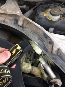

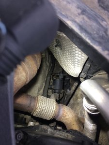

    По наводке знакомого аутиста нашел. Не знаю, имеет это значение или нет, но на заднем ряду у меня есть раздельное управление климатом. Т.е. климат, по идее, 4-зонный. Значит этих клапанов должно быть 2. ПЕРВЫЙ — за мотором, а второй — под жабо.
    Нашел свой единственный.
      429,5 КБ
      58
      348,1 КБ
      51

    Второй не ищи.
  4. AudiA6man
    AudiA6man Живу я здесь
    29 июн 2018
    1.505
    A6C7 2.0 tfsi (CDNB) 2013

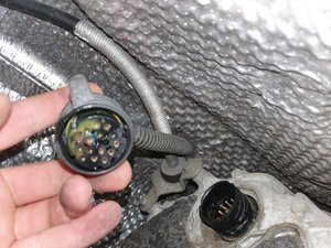

    На 3.0 tdi такого клапана на печке не существует, под жабо его не ищите. Там только насос V50. Точно такой клапан N509 в этом моторе стоит только на охлаждение коробки, вот ваша схема, найдёте его возле коробки:

    Вопрос к Вам: в моем случае фишка мехатроника, на которую попадает антифриз, находится внизу на стыке мехатроника с "проводом" или за мотором?
