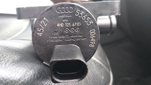

    Заменил я клапан 4H0 121 671D
    Эффекта ноль. Ошибка так же появляется.
    Причем заметил что ошибка появляется, когда машина холодная.
    Какие еще клапаны есть в системе климата???
