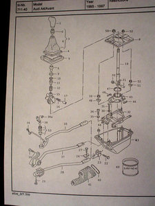

  8. svetlij
    svetlij Участник форума
    4 июн 2004
    186
    A-4`95 ADP была...Сейчас Mazda-3 2006
    А где посмотреть как она выглядит эта самая деталь VAG 823 711 263 C ? Дайте ссылку плз.
  9. Андрей А4
    Андрей А4 Живу я здесь
    20 апр 2004
    3.083
    A4 B9 2.0
    Под номером 21
