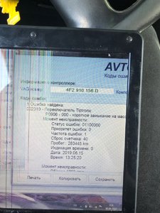

    Ребят подскажите пожалуйста, меняли АКПП. После замены всплыла ошибка по селектору АКПП. Есть ли какие то датчики на коробке отвечающие за переключение, положение селектора? В сервисе отнекиваются говорят проблема с электрикой. За 3< года никогда такой ошибки не видел. Фото ошибки прилагаю.
    PS. Новую коробку не разбирали, отвязывал у диллера, коробка видится, спокойно сняли защиту машина поехала.

    Коробка какая?
    Если 6hp19-то датчик F125 (встроен в плату управления)

    6 ступка, по вин почему то бьется как jmm, по факту jmr..
    Тоесть получается что проблема с мозгом коробки??

    Я не ставлю диагноз))
    Я ответил на вопрос-что в коробке отвечает за положение селектора.

    За это большое спасибо, я думал просто сталкивались с таким по этому знаете..
    Вот щас еще электрики подумали и решили что возможно распиновка разная может быть на разных коробка.. кароч жесть.

    Возможно. Вполне. Но, в коробке только f125 отвечает за положение селектора. А в салоне-f189 (кажись)
