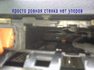

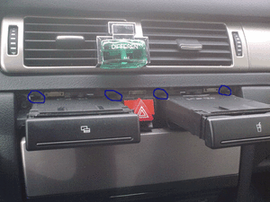

    вынул я подстаканники и ящичек, но аварийка вынимается как то по другому, нет там сбоку ни каких защелок. вот фотки
    вынимаются подстаканники просто, там где обвел круглешком надо просто вставить соответствующий отвертку...и дёрнуть на себя всю конструкцию...только не сдури, а то провода оторвутся...:smile42:
    ка вынуть аварийку вопрос ещё актуальный....ХЕЛП властелины колец...

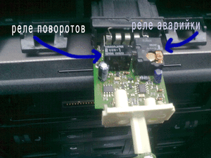

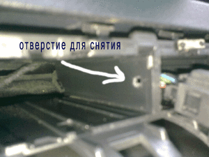

    методом научных разработок и совковой смекалки было принято решение проковырять нагретой отверткой , технологические отверстия и путём нажатия данный девайс был успешно извлечен...
    Сразу скажу что он не ремонтно не пригоден. Были вскрыта релюха аварийки и.... выпайка и проверка релюхи поворотов показала что она в поряде. Всё спаяли и собрали на место...пока всё работает. Вопсчем зрелище не для слабонервных....может кому мой пост будет необходим.:umnik:
