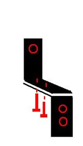

    Я купил 4 металлических уголка. Соединил их по два винтами. Одной стороной прикрутил в места крепления номера к крышке, а к другой прикрутил рамку для номерного знака, благо в ней множество отверстий. Дёшево, быстро и можно выставить высоту знака, относительно крышки - мне было важно, чтобы не загораживалась камера. Можно взять маленькие уголки и гибкую рамку.

    Прям стальные уголки? Плоскостью к рамке и к номеру?
    Стальные ж поди тяжеловаты, не?
    Но идея, как вариант, не плохая
    А чего не два, тогда, уголка, да подлиннее? Прально понимаю, что уголки горизонтально расположить можно?

    Всего 4 уголка - скрутил по парам. На рисунке: там где одно отверстие - к крышке, там где 2 - к рамке. В хорошем строительном магазине этих уголков до дуре всяких размеров.

    Ах, вот оно как...
    А не гнется сия конструкция, и при захлопывании багажника рамка не стучит об бампер?

    Уголки вообще жёсткие: за них можно тянуть в любую сторону, а вот рамка у меня пластиковая - она гнётся, конечно. Найду красивую жёсткую рамку - поставлю её. До бампера несколько сантиметров, а до самой крышки можно согнуть (у меня четвёрка, там сама крышка с узкой нишей, заменой бленды не решается). Регулировку вылета можно решить тщательным подбором уголков в магазине, исходя из размеров бленды.

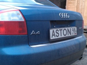

    Подниму тему... Народ, ну сфоткайте уже жёпы своих тачек ?

    Выкладываю, как обещал.
      198,6 КБ
      62

    Достаточно, гришь, крепко держится, и не брякает по бамперу, да ?

    До бампера, наверное, дюйм целый. Если с силой закрыть крышку, то стукнет рамка по крышке багажника, поэтому в пассивном поиске другой рамки. Мягкая рамка гнётся относительно крепежа, который не подвижен.

    а рамку крепче - это стальную, как те, что антивандальные ?
    и, кстати, у тебя без подсветки щас рамка стоит ?
  20. Aston
    Aston Завсегдатай
    26 мар 2004
    751
    Audi A4/B6 1.8T 03г.
    Я как-то купил пластину из нержавейки, хотел прикрутить под рамку для жёсткости, но что-то руки не дошли. Или уголок нижний подлиннее нужно было взять, чтобы рамку прикрепить и снизу и сверху, возможно она не так бы "играла". Подсветки нет у меня пока, вернее бьёт она под рамку.
