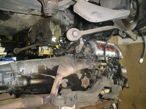

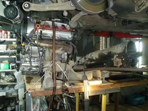

    мы снимаем двигатель с коробкой,потом разъединяем.

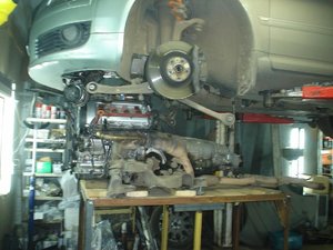

    ещё фотка

    Да уж не лёгкая эта работа из болота тащить бегемота...
    Благодарю, что откликнулся a.v.s. По времени долго это всё? или За день другой можно!?

    вдвоём можно и за день успеть.
