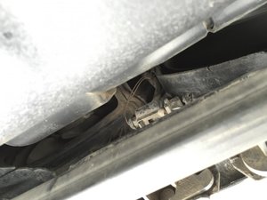

    Вот такой разьем у меня. На него и подать напругу ?

  11. sanya-1
    sanya-1 Старожил
    15 дек 2003
    14.947
    Нет! Это не тот разъем!
    Там силовой должен быть, в 10 раз больше размером и провода с сечением в 10 раз большим.

    Не который снизу, над нажним патрубком ?

    Из разъемов вижу только разъем концевика замка капота. Всё, больше на фото ничего не вижу.
