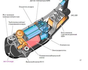

    Вот этот G290, возможно проблеммы в проводке.

    Ну да может водичка всему виной. Как сырость началась, так и у меня проблемы с датчиком просвета начались.

    Ну, да, да, я помню, где эта скобка :) я ж компрессор снимал-разбирал-сушил... Видимо, придется опять лезть :smile42:
