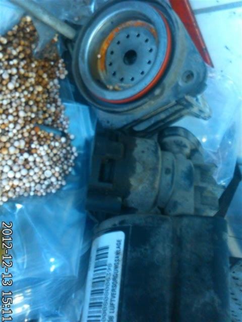

    Не надо делать поспешных выводов. Если уж обратились к форуму за знаниями, то потрудитесь сперва изучить уже выложенную здесь информацию. А по теме от тс не хватает немножечко данных, чтобы правильно подсказать:hi:. Хотя скорее всего в итоге всё придёт к осушению воздушки компрессора.

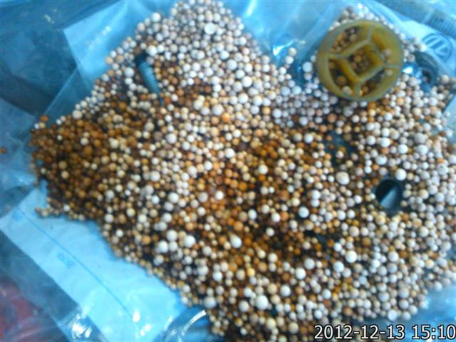

    Научите меня так же читать между строк)). Вообще-то я до сих пор не проверял как воздействует антифриз равенол на резинки клапанов, о чём и был вопрос в первом моём сообщении в теме. Человек взял на себя труд и проверил - резинки в порядке, не разбухли. Значит тему с попаданием антифриза в систему отметаем. И опять же я не догадался сразу,что "антифриз забил осушитель в компрессоре, отсюда и проблема". Откуда это стремление выдавать желаемое за действительное?
    В компрессоре скорее всего вода, равенол видимо не помог, требуется переборка с осушением. Связи перегрева с заливкой антифриза нет, просто подморозило и вот результат. Вывод этот можно было сделать и раньше, он стандартный, но ещё раз повторю, что в начале темы прослеживалась связь перегрева компрессора с заливкой антифриза.
    Зы. Кстати антифриз, налитый в осушитель прикольно шипит, нагревается и очень быстро испаряется, принося только пользу.

    Там ничего толком не описано,как антифриз попал в компрессор,но ключевая фраза:на крышке ржавчина от воды. И залито было 280 грамм. Здесь,с моей точки зрения,проблема тоже не конкретно в антифризе,а комплексная. Даже если он туда попал(я про конкретно 200 грамм,а не 280,что вероятно,может превысить необходимое кол-во,и попасть таки в систему),то: Если антифриз абсорбирует влагу(а гречка в компрессоре делает то же самое),то о каком повреждении компрессора может идти речь ? Опытным путем мы выяснили ведь,что антифриз не наносит никакого вреда резиновым уплотнениям,так ? Поэтому и считаю,что антифриз-ни при чем,даже при попадании в осушитель(в разумных пределах,конечно). Хотя вопрос остался:как все 200 грамм вытекли из ресивера,и проделав немалый путь по системе,попали,не испарившись по пути,в осушитель ? Вот чисто технически ?
