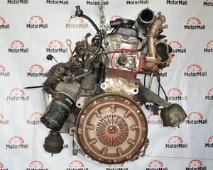

    У меня мотор AFN, едет хорошо, но при езде больше чем 2200-2300 оборотов, начинается перегреваться и когда температура больше 100, начинает выжимать антифриз из расширительного бочка.
    Нагрев мотора с холодного до 90 градусов занимает где то 5 минут, при этом печка по прежнему дует холодным воздухом. Становится теплее только как заезжаешь в город. (Печку недавно поменял)
    Обратил внимание, что у меня отключены провода от "штуковины" которая связанна с охлаждением. (на задней части мотора, выходит патрубок в сторону печки)
    Поясните пожалуйста что это такое, и за что отвечает. Может еще есть какие то мысли по этому поводу, буду рад увидеть в теме.
    Картинка в приложении.

    Спасибо за ответ конечно, это будет сделано в ближайшее время,
    но главный вопрос, что за хрень обведена кружечком и за что она отвечает!? :)
  4. Apansik
    Apansik Живу я здесь
    31 май 2010
    2.688
    Audi A3/8P 1.4Т 09
    фланец
  5. sandrerio
    sandrerio Новичок
    18 дек 2009
    8
    A4 1.9 TDI quattro
    А эти три чудесных контакта что делают, что там находиться? Датчик какой или что?)
  6. sanya-1
    sanya-1 Старожил
    15 дек 2003
    14.884
    #6 sanya-1, 14 мар 2015
    Фланец со свечами накаливани подогрева антифриза. Цель - теплый воздух из печки вначале прогрева (ориг.номер 028121145J). Как и чем управляется - не знаю. Думаю, если загуглить, то все будет понятно.
