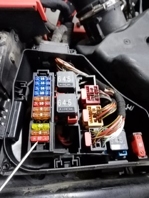

    Ауди а8 д4 3.0 рейстайлинг. Суть проблемы: перегорает предохранитель под капотом 10А. И загорается чек. Появляются ошибки по опорам двигателя, по насосу интеркулера, по насосу вторичного воздуха, по реле насоса вторичного воздуха. Нового предохранителя хватает на 3–5 запусков. Поменял три реле, насос интеркулера, насос вторичного воздуха работает. Пробовал отключать фишку насоса вторичного воздуха, всё равно вышибает предохранитель.

    Вот надо по очереди отключать все что на этом преде сидит и если всеровно будет выгорать то смотреть проводку .
