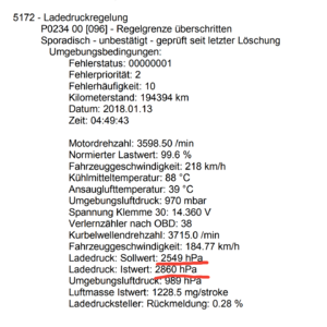

    Купил я эту машину уже прошитую, однажды решился на установку даунпайпа, удалил кат с сажевиком и програмно отключил ЕГР. Заодно прошился по новой. Всё было не плохо но мощи не хватало, решил поехать на стэнд и проверить обещанные 300 лошадей.
    На стэнде примерно на 4.5 тыс оборотов машина ушла с потерей мощности в аварийный режим.
    Поехал к тюнинговщику второй раз, попросил позлее прошивку.
    Теперь время от времени когда вваливаешь на всю, загорается индикатор нити накаливания и пропадает мощность примерно минут на 5, потом тухнет индикатор и можно вваливать сново. Что страно порой ошибка не появляется, хоть и жмёшь на шосе тапку в пол.
    Первое на что я подумал это Map датчик, второе что прошить что-то забыли ну и самое печальное, что турбина подустала.
    Прав я или нет, может в чём то другом может быть проблема?
    Лог с дяди Васи прилагается. Мотор CCWA 3.0 tdi 240л.с. 12.2008 г.в.

  7. ДмитрийA4B8
    ДмитрийA4B8 Новичок
    12 апр 2019
    20
    Украина
    А5 T8/A4 B8
    передув вылечили, добавили пару процентов открытия геометрии больше
