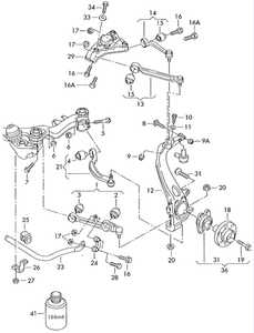

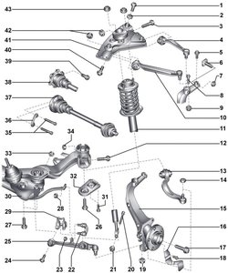

    После диагностики ходовой сказали порвался пыльник переднего нижнего рычага шаровой (справа).
    На картинке тыкните какой пыльник.
    Думаю поменять только пыльник или весь рычаг. Какие симптомы в поведении автомобиля, если шарнир вышел из строя?
    Машину начало тянуть вправо. Это может быть из-за этого рычага? Я полагал из-за схода-развала.
  4. skier usov
    skier usov Старожил
    1 ноя 2010
    22.268
    Audi A6 C6 Q 3.0
    Рычаг 25, пыльник на шаровом пальце (смотрит вниз и крепится гайкой 19)

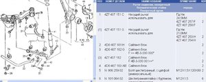

    Чё то не разберусь с ETKой.
    Во-первых, какой из рычагов 4Z7 407 151 C и 4Z7 407 151 G мои?
    Левый, правый отличаются?
    Во-вторых, что за различия поворотных кулаков?
    В-третьих, отдельно пыльник то по какому номерку искать?

  15. DimonZv
    DimonZv Участник форума
    11 окт 2011
    396
    Хакасия респ.
    А6/С6 2.8 Q ССЕА 09г.
    Пыльник нижних рычагов Febest VWBJB-001

    Один раз скачай ЕТКА и положи в неё свой ТХТ-файл - детали отсекутся по VIN и таких странных вопросов не будет.

    Делаю заказ на эксист нижний прямой передний рычаг. Кто подсакжет какой на мой авто (2001г.\2,4\BDV\механика\передний\рестайл) Lemforder 22816 02 или Lemforder 22816 01?
