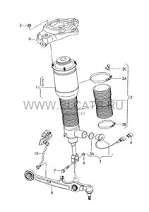

    Лесник 77 я дико извиняюсь,может опять не догоняю чё то, но я знаю что взади балоны отдельно стоят, впереди всборе, но дело в том что сайты (почти все кроме автодока) выдают возможность установки аналогов именно на передние аморты (двухтрубные передние газонаполненные амортизаторы)...

    А это мне выдало по вину моего авто, аллроада нет и в помине, как по этому каталогу выбрать з\п ума не приложу.
    Да и по вашей ссылке это аммортизаторы без регулировки жёсткости, на наши авто их не ставят, хотя если вы попрубуете то то ваш опыт будет ценен для нас

    Когда Вы откроете снимок из фаста, который привел, внизу под ним будет написано
    С трудом представляю, куда Вы поключите электромагнит и из чего сделаете. Хотя, Проша прав, да и мне тоже интересно, что получится и чек даст на какую неисправность-подвески или блок АБС. Отпишитесь, фото не забудьте сделать-всем пригодится.
