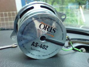

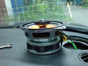

    Потому что мощные динамики сами по себе хорошо звучать не будут, им нужно соответствующее (жесткое/крепкое посадочное место) оформление, в панели ауди нет такого места. Ещё не стоит забывать, что баса от 10см. динамика ожидать не стоит. Если интересна музыка в авто, то без подиумов в передних дверях не обойтись.:nod: У меня от прежнего хозяина были установлены динамики в торпедо, но я их послушал, отключил и больше туда не заглядывал.:)
