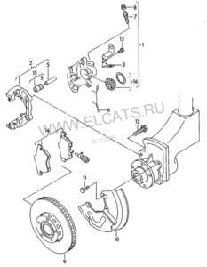

    Тем не менее вопрос рабочий- кто подскажет-при разборке передних тормозных суппортов ауди 80 б3 с вентилируемыми дисками, когда вытащил направляющие пальцы, внутри резиновых втулок(номер 13 на схеме) увидел белые трубки-как оказалось- это свернутые в трубку полоски фторопласта.На свою голову одну из них вытащил, чтобы понять-на кой она там есть, т.к. в ремкомлекте в новых резинках ничего подобного не увидел.Обратно воткнуть эту свернутую в трубку полоску фторопласта оказалось той ли еще проблемой-сам по себе фторопласт скользкий, да еще и смазка тут же...
    Без этих трубок в старых втулках палец болтается, с ними входит о-очень плотно, а в новых втулках из ремкомплекта их вовсе нет.Поскольку резиновые втулки оказались в порядке- новые ставит не стал.Остается только вопрос-так должны быть там эти втулки из фторопласта, или это чья-то самодеятельность?

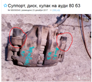

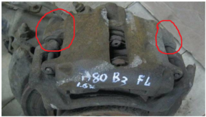

    Да, Lucas, деталь 13-не пыльник, это и есть направляющая пальца, она резиновая, вставляется в скобу и внутри нее и есть эти втулки из полоски фторопласта-не путайте с суппортом б4- он другой.Вопрос-то возник потому что в новых резинках из ремкомплекта внутри ничего нет, но и палец туда вставляется относительно свободно, совсем не так плотно, как в старые со втулками.
    Прикладываю фото из сети самих суппортов, на них я красным выделил эти резиновые втулки-направляющие пальца.
    В отличие от суппорта б4 в б3 нет стальной втулки пальца- ее роль выполняет деталь 13...

    #4 Bla©k, 2 янв 2018
    На фотках суппорта системы ATE.
    На каталожном изображении - система Lucas.
    Ну и сразу предупрежу возражения - это косяк каталога. Картинка одна - для системы Lucas. Артикулы - для обеих систем присутствуют, хотя скоб нет вообще, например.

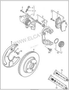

    вот так выглядит ATE на примере сотки C4:

    возможно..., вопрос остается открытым-на вашей схеме втулка-под номером 15, ну а у меня-13, ...по прежнему непонятно-должны ли быть там внутри трубочки из фторопласта...
