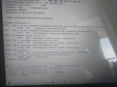

    Приветствую всех. Есть а6с6, двигатель BBj, была капиталка, колено живое, ставил сальник передний оригинал, хватило на 9. Т.км, поставил Витька хватило н 3 т.км, в первом и втором случае его просто выдавило. Масло лью q8 5-40
    Есть данные ошибки, грешу на клапан вкг, хотя на заведённом моторе без крышки заливной сосет сильно. И обязательно ли ждать 4 часа после установки самого сальника, и зачем? Ваши соображения, спасибо.

    я практически уверен, что дело в копеталке, но ты скажешь, что все было сделано хорошо) при этом что-то мне подсказывает, что блок гильзовали.
    вариант 2: система вентиляции собрана незаводским образом и/или на незаводских компонентах.

    Блок не гильзовали у BBj 2 ремонтных размера, там с завода гильзы стоят. Он точился. А на счет вкг стоит CGA ,пришел оригинал.
