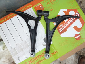

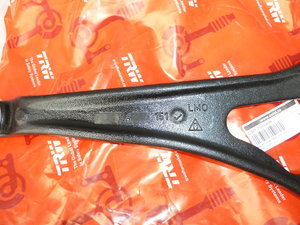

    брал месяц назад в экзисте trw (оба левый и правый) в упаковке запилиный оригинал (номера можно разглядеть) на чугуне значки лемфердер (по 300 тысяч ходят. поставил и забыл.)

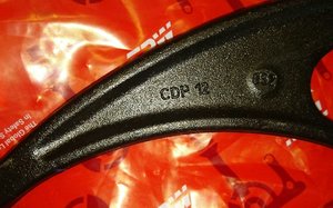

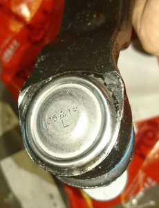

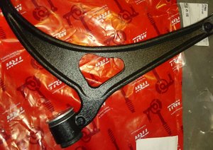

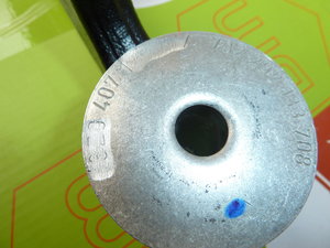

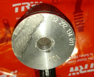

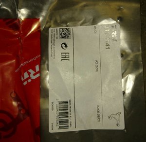

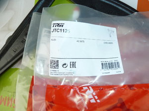

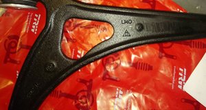

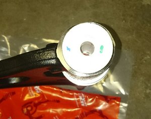

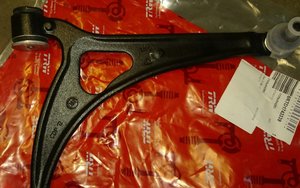

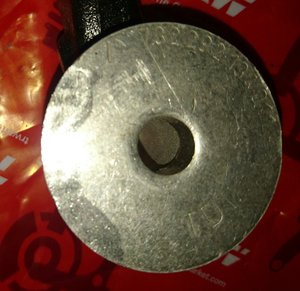

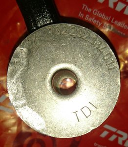

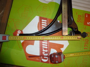

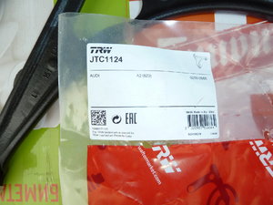

    Купил TRW, рычаги без опознавательных знаков и номеров, но в заламинированных пакетах с ручками и лейблом TRW . надеюсь не левак какой нить. Ребят, кто ставил себе TRW не разборный, чтонить было на рычагах выбито или номера какие?
  11. серый1970
    серый1970 Участник форума
    29 мар 2016
    338

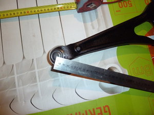

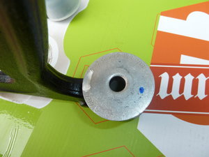

    P1030863.JPG P1030864.JPG P1030865.JPG P1030866.JPG P1030859.JPG P1030860.JPG P1030861.JPG
      320,2 КБ
      132
  12. эпикуриец
    эпикуриец Завсегдатай
    6 фев 2012
    782
    А2 1.4TDI AMF 01г.
    А у вас для бензинового двс.
  13. эпикуриец
    6 фев 2012
    782
    А2 1.4TDI AMF 01г.
    #33 эпикуриец, 25 ноя 2016
    У меня такие же пакеты) но у меня для дизеля. странное у них разграничение дизель, бензин, квзов то тот же!

    бензин aua 2002 г.в.

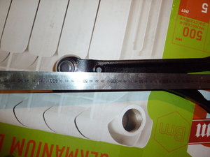

  15. эпикуриец
    6 фев 2012
    782
    А2 1.4TDI AMF 01г.

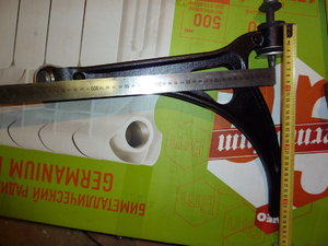

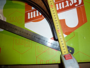

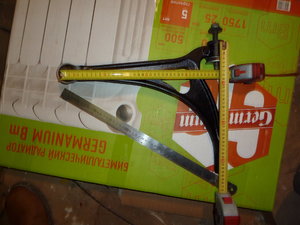

    Интеремно чем отличаются. может длинной. както замерить надо, от центра штока шаровой до конца сайлента наверно. или они в самих сайлентах и различаются.

    А2 1.4TDI AMF 01г.
    А я не смогу померить т.к роставил.
