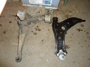

    Привет Все ! Наконец то рычаги пришли! Все подошло! Только после установки обязательно зделать сход! Вот несколько фото!
    [​IMG][​IMG][​IMG][​IMG][​IMG] Езжу вроде пока все нормально!

    разборные рычаги будут короче на 1.5см, по сравнению с оригинальными, после сборки колеса будут стрелой,сделаете схождение вроде все ок....но на поворотах почувствуете как машина хочет споткнуться на переднее колесо.что будет зимой.....

    оригинал имеет точно такие же размеры как чугун рычаг

    Рычаги даже на фото короче. Схождение еще подправишь а развал как зделаешь?
